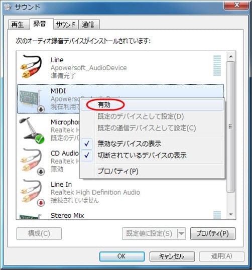

    サウンド関連をいじっていると画面録画の際に下記メッセージが出て、音声録音できなくなってしまいました。
    Cannot open input device (11 – 無効なパラメータがシステム機能に渡されました。)
    録音デバイスのMIDIが「現在利用できません」となっているためと思われますが、どのようにすれば準備完了に戻せるかわかりません。

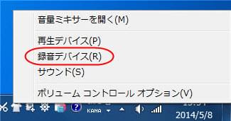

    1.サウンドアイコンを右クリックし、「録音デバイス」を左クリックします。

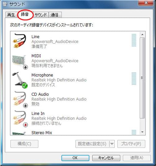

    2.「サウンド」というウィンドウが出て、「録音」タブをクリックし、録音用のサウンドデバイスが表示されます。

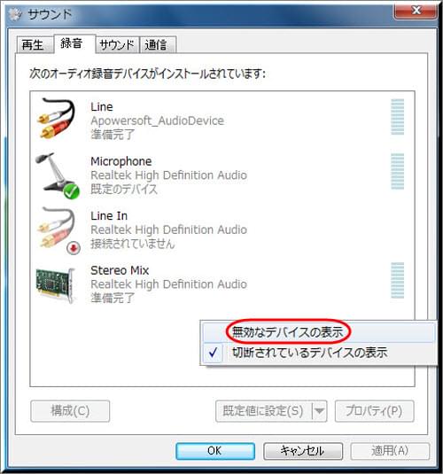

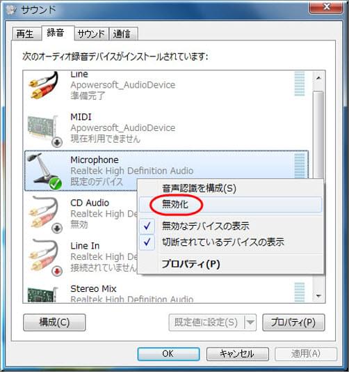

    3.システムサウンドを録音したい場合、Line(Apowersoft_AudioDevice)だけを有効化にします。自分の声も録音したい場合、マイクロフォンも有効化にします。
    • デバイスを無効にするやり方
    選定されたデバイスを右クリックし、「無効化」をクリックしてください。

    a.空白スペースで右クリックし、「無効なデバイスの表示」をクリックしてください。
    b.無効なデバイスを右クリックし、「有効」をクリックしてください。
